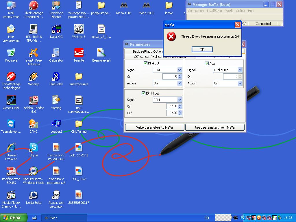

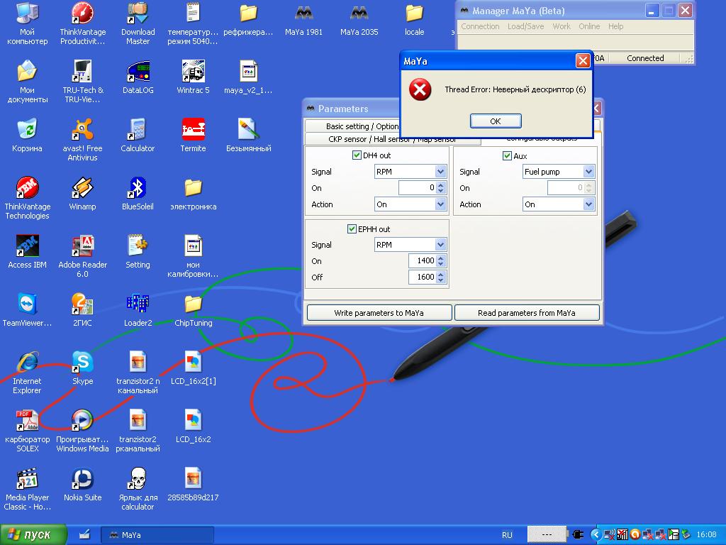

melnikov писал(а):менеджер 2035, периодически (не постоянно) при считывании а иногда при записи параметров в блок говорит что необходимо зарегистрироваться и виснет, вырубается только через диспетчер задач. отключение эпхх не ставится более 1442 об.

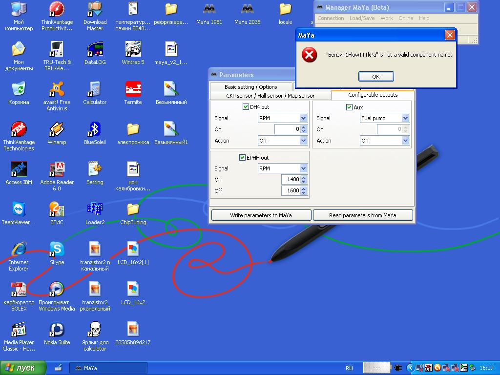

менеджер 1981 выдал сегодня такое: (work - view calibrations), а потом такое - (load/save - read calibrate from maya)/
Paratruper писал(а):Походу битый билд используете:) Было такое я выкладывал 2035 потом нашел ошибку и презалил под тем же номером, вот вы этот битый билд и успели скачать.
По поводу регистраций смотрите в сторону связи, из за помех такое возможно менедже просто не может прочитать регистрационную информацию.
Попробуйте 2061.
