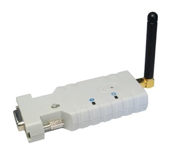

Требования для работы:
1.MaYa с прошивкой версии 2.1.хх ,
2.Устройство на платформе Android  не ниже версии 2.3.3 с поддержкой  Bluetooth
3.Переходник Bluetooth to RS-232 ( если не знаете где пробрести обращайтесь- помогу, но нужно учитывать что некоторые переходники рассчитаны на напряжение питания 3.3v для них нужен дополнительный преобразователь)

Недавно приобрел и установил у Славы из Запорожья (сайт http://mpsz.org.ua с последней новости на главной странице этого сайта). Первый вариант, на ДХ.
И есть такой адаптер RS232 to Bluetooth с одтельным питанием.
Возможно ли будет в моем случае использовать AndroMaya, и что для этого нужно сделать?

Сообщение Semidarkness » 18 апр 2019, 21:52
Semidarkness писал(а):Недавно приобрел и установил у Славы из Запорожья (сайт http://mpsz.org.ua с последней новости на главной странице этого сайта). Первый вариант, на ДХ.
Paratruper писал(а):Нужно пробовать. Гарантий дать не могу, потому что непонятно что внутри коробки.
Подключил этот переходник (предварительно его настроив через гипертерминал), подал питание от литиевого аккумулятора от телефона. Подключился по Bluetooth с нэтбука.
Подключение работает аналогично подключению через кабель.
Имею менеджер МПСЗ версия: 5.5.3.296
Версия прошивки в блоке МПСЗ 5.5.3.0а (бесплатная некоммерческая версия). Читает и записывает параметры, читает и записывает УОЗ. Кнопка "записать прошивку в PIC" не активна (хотя я пока ничего делать с прошивкой не пробовал).
Что можно сделать, чтобы можно было использовать его с AndroMaya?
