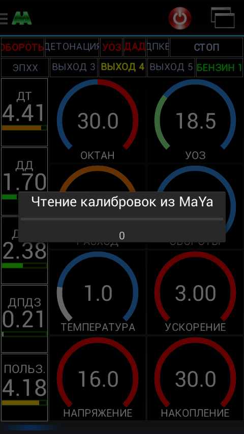

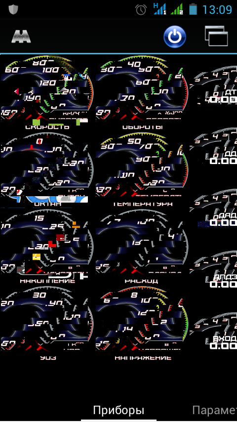

Версия менеджера 2.1.4. Версия андроид 4.2.2. Версия ядра 3.4.5. Устройство: телефон IQ4403. Это не брак скрина. Это скрин. На планшете samsung (модель указывал выше) прорисовка вери гуд(остальные проблемы точно такие).
То что я называл "неправильная прорисовка".
Остальные демонстрируют проблемы IO а не соединения. Устройство то же а менеджер постарше.
Отмечу что приборы показали "случайные" значения и "заморожены". Менеджер при этом обычно откликается на действия пользователя.

Сурово. В старых версиях где приборы "некрасивые" описанные вами баги могут быть. А вот то что приборы "плывут" это плохо. В остальном в этой версии работа нормальная? Читаются пишутся калибровки?

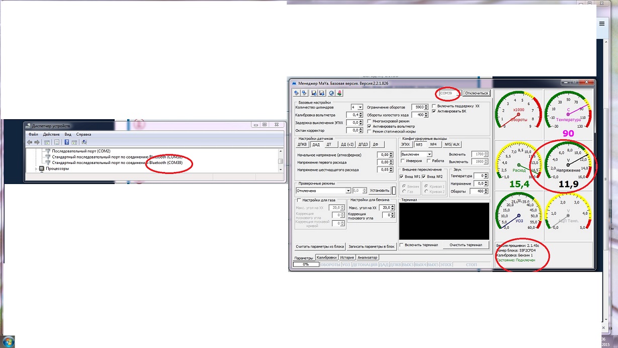

Если посмотреть на схему развязки то думаю можно и на прямую. Развязка здесь из за соседствующего ком порта.
Я вас немного не понимаю. Лайт на ПК через BT отлично работает. Так как здесь может быть проблема в аппаратной части блока MaYa в связке с BT?
Что правда есть основания это делать?
Думаю это может быть только из за разницы скоростей. Но скорость БТ насколько мне извесно прописана в модуле и просто так по воздуху не выбирается.

Сообщение jhm » 02 окт 2015, 10:34
Frezer писал(а):Лайт на ПК через BT отлично работает.
Это показатель что связь работает. Ничего напрямую подключать не нужно.

Сообщение Paratruper » 03 окт 2015, 11:57
ДЕйствительно если по БТ работает с ПК то подключено все верно. Видео подключения и обмена данными сможете снять?

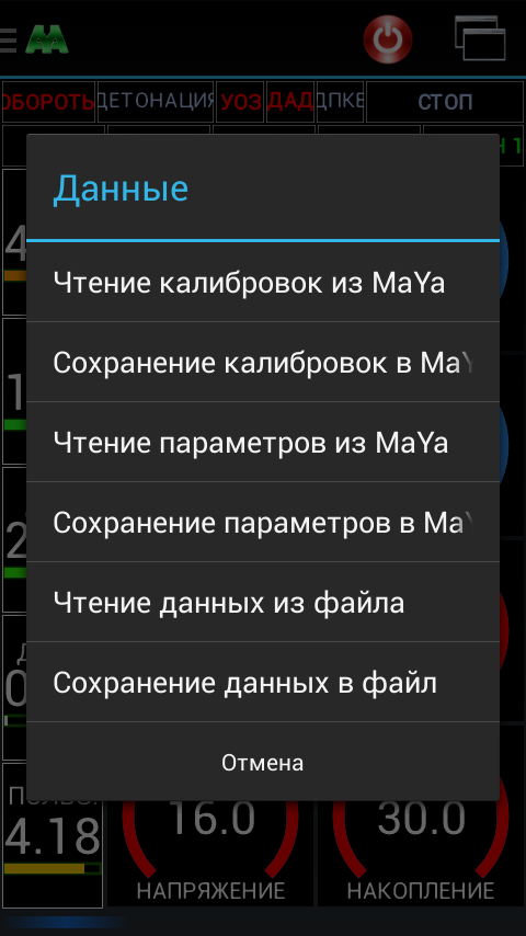

С ПК смогу. С телефона можно только подключение так как обмена нет. Калибровки при загрузке выдает полоску с процентами (не знаю как она называется) и по нулям. Ноль, ноль... Отмена работает. Программа почти не виснет (иногда(виснет)).

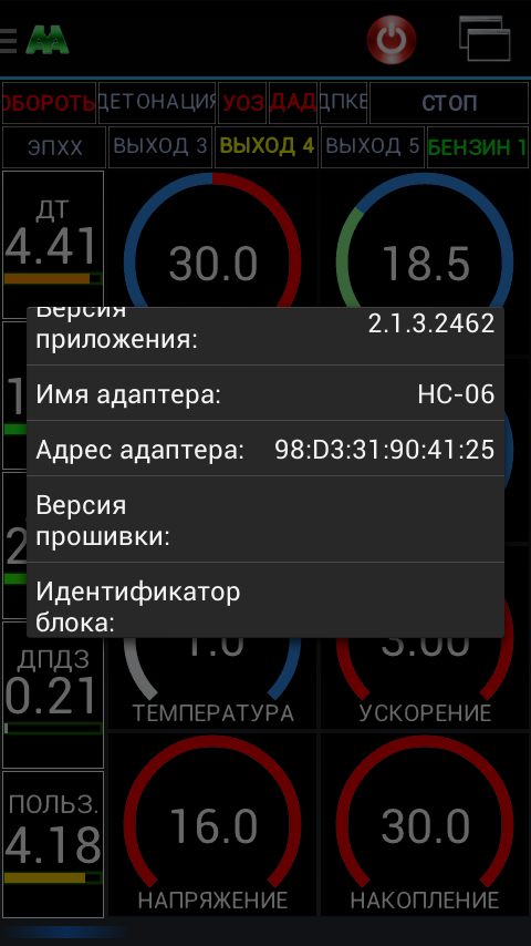

Попробовал 2.1.4. Все так же...
Калибровки не читает.
Версию прошивки не видит.
Номер блока не видит.
Соединение установлено.

Re: Тестирование под Android
Сообщение Paratruper » 05 окт 2015, 07:55
Посмотрел видео, действительно магия какая то. Что интересно, у вас даже версия прошивки не прочиталась ( Возможно где то ошиблись при вводе кода? Давайте попробуем перерегистировать.
