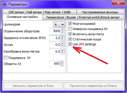

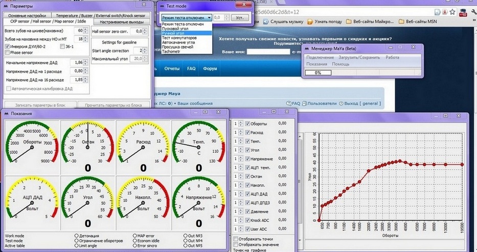

принудительный угол 0 .на ручном угле ????
менеджер 2.0.1.2135
что это ??? и с чем это едят ....
было обещано. отдельный запуск на газе .... :ne_vi_del:
я имел в виду это ...

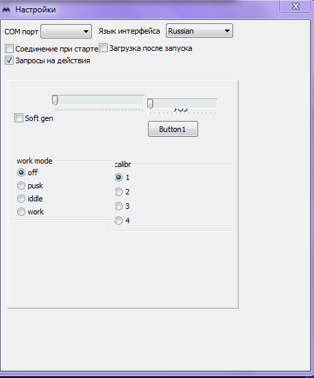

Втрой скрин -это я забыл отключить в релизе программный генератор инфопакета. Для конечного пользователя он не нужен.

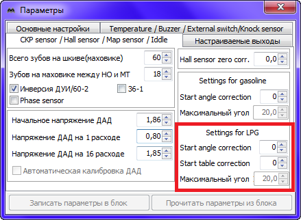

Принудительный угол -на ручном угле. При выборе пункта активируется окно ввода значения угла.
Отдельный запуск на газе - посмотрите в параметрах есть соответствующая галка которая активирует отдельные параметры запуска для газа

Paratruper писал(а):Отдельный запуск на газе - посмотрите в параметрах есть соответствующая галка которая активирует отдельные параметры запуска для газа
спасибо нашел .....
для тех кто будет искать :
