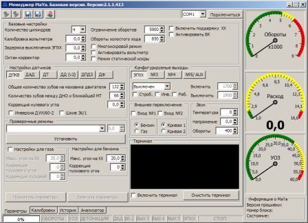

Paratruper писал(а):У вас нестандартная тема? Размер шрифта в системе?
Paratruper, еще раз извиняюсь за свое незнание компьютера. Но я, задавая вопрос форумчанам и разработчикам, полагаюсь на ваш богатейший опыт и намного большие знания, чем мои. Вот как я могу ответить сейчас на ваш вопрос? "Какая у меня нестандартная тема"? Тема - Майя-лайт. "Размер шрифта в системе"? Могу изменить шрифт в Worde, но в СИСТЕМЕ? Не могу ответить, не знаю. Скачал Майя-лайт с сайта, вот как скачал, так и открыл- последняя нижняя строка не читается. :smu:sche_nie:

2 kalenevod : нестандартная тема это тема винды а не менеджера. Судя по скринам у вас увеличенный шрифт в заголовке из за этого сместилось все вниз. Я постараюсь учесть такой вариант. Но вам если горит проще уменьшить шрифт в заголовке окна. Тогда все будет видно.
Paratruper , большое спасибо, теперь, наконец понял. Все получилось. Понимаю, что форум не для обучения компьютерной грамоте, но уж извините. ;;-)))
