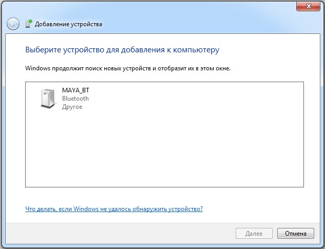

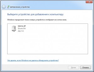

Уже нашел свой старый USB-шнурок для прошивки сименса и вывел из него RX и TX. Щас пойду к машине за блоком. :ps_ih:
Re: Тестирование под Android
Сообщение AKSU » 10 июл 2014, 23:01
:ya_hoo_oo: :ya_hoo_oo: :ya_hoo_oo:
Помучался немного... Если кто пойдет по моим стопам, то помогло вот это:
http://silabs.org.ua/hcxx_cfg.htm
Конфигурим с помощью BTinit, при этом девайс не должен быть спарен.
После включения, жмем Open, девайсина скажет ОК и версию прошивки.
Заполняем Name и Pin, SerNum - очищаем (иначе оно добавляется к имени), жмакаем Write, и все! :)
