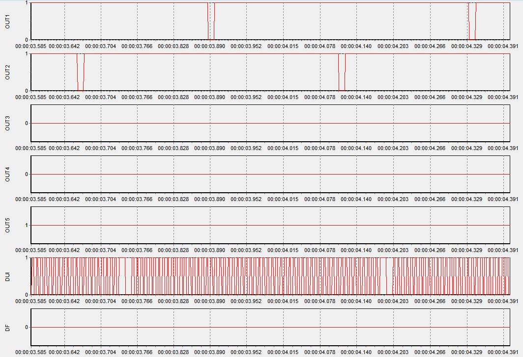

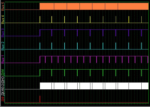

Анализатор все так же отображает фигню. Кроме того при первой же прокрутке анализатора менеджер завис наглухо.
это запись анализатора
а это реально передаваемые данные

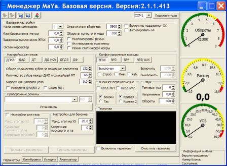

Теперь, как успешно зарегистрировавший свой блок Майя, и немного покопавшийся в настройках, задам вопрос по менеджеру: у меня последняя нижняя строка - "0%, обороты, уоз ..... выход 5" сильно сжата, почти не читаема. Пробовал растянуть - не тянется, свернул- развернул - то-же самое. Где чего нужно подстроить? Может разрешение экрана? :za_da_va_la:

Что бы решиьь вашу проблему - очннь поможет снимок экрана.

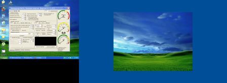

Сейчас попробую отправить снимок экрана с окном менеджера Майя-лайт, в котором не читается нижняя строка.

Сообщение kalenevod » 09 авг 2013, 18:26
Такой снимок лучше?

У вас нестандартная тема? Размер шрифта в системе?
