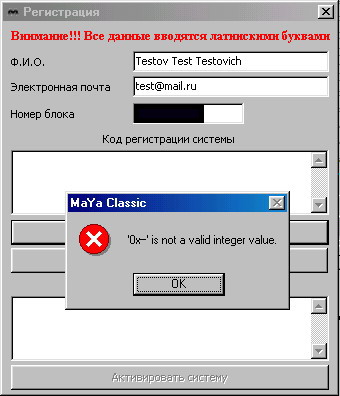

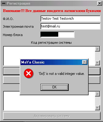

А еще вопрос. Пробовал запустить на Вин98. Запускается и довольно таки уверенно. При том, что ноут слабенький (потому и Вин98) Но вот форма регистрации не работает. При попытке получить регистрационный номер пишет " '0x...' is not integer value". Заместо точек разные иероглифы.
Re: Тестирование менеджера
Сообщение Paratruper » 06 апр 2011, 15:13
версию менеджера и скрин окна можно ?
Сообщение MuKeXa » 06 апр 2011, 16:55
версия 1226. Если нужен ID, то в личку брошу. Я так понял выкладывать их в доступ не желательно )))
Два варианта при таких логин/пароль. Они чередуются.
Сообщение Paratruper » 07 апр 2011, 07:53
Номер в личку напишите и версию используемой прошивки тоже.
