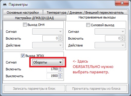

Посмотрел видео, есть моя недоработка в плане возможности выбора диапазрна без выбора параметра. А применительно к вам смотрите скриншот. В не до конца выполнили настройку.
