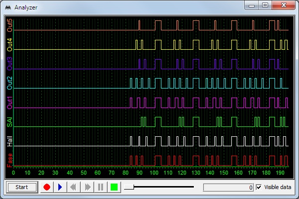

Просьба снять скрины анализатора с приатачченой версии.

Сообщение Paratruper » 19 янв 2012, 00:08
Какой вариант анализатора лучше тот что сейчас или тот что на скрине?
Re: Тестирование менеджера
Сообщение melnikov » 19 янв 2012, 08:23
на скрине
Сообщение jhm » 19 янв 2012, 15:28
на скрине
