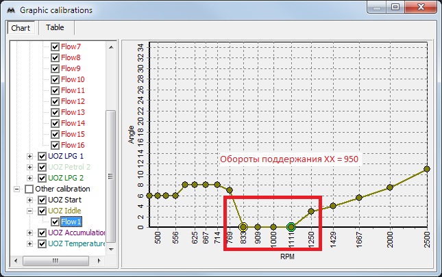

"В диапазоне поддержания ХХ угол на кривой ХХ должен быть =0" это означает что на кривой ХХ на оборотах поддержание которых вы ходите сделать +- дельта, УОЗ должен быть равен нулю. На картинке видно.
Поддержка ХХ

ХХ должен поддерживаться в диапазоне от кривой ХХ до заданного угла. Нижний диапазон УОЗ может быть минимальным, но не равным 0.

Про кривую ХХ стройте ее как вам нравиться, но поддержка ХХ не будет опускать УОЗ ниже этой кривой, и не будет поднимать его выше указанного в параметрах значения. Поэтому если кривая у вас поднята то поддержка угла может не работать как надо, просто потому, что не хватит диапазона регулировки УОЗ для поддержания ХХ. Именно по этому в необходимом диапазоне УОЗ ставиться =0 что бы был "простор" для поддержки.
