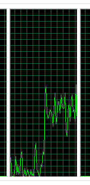

Ест процессор очень прилично. Загрузка конечно уменьшилась, но 50% на ядро это слишком. По моему опыту на нетбуке уже будут ощутимые тормоза.
Вот скриншот, где видно изменение нагрузки после подключения менеджера к блоку. Процесс привязан только к этому ядру.

Ты бы попробовал уменьшить частоту обновления экрана и приборов. На глаз они у тебя слишком часто обновляются, от этого и дикая загрузка процессора.

Обновление идет с каждым приходящим пакетом, тут как бы нечего уменьшать. Приборы пока еще не переписаны под OpenGL возможно они и жрут. А если запустить коннект и свернуть менеджер -сколько у тебя загружает проц?

Если обновлять Tlabel 50 раз в секунду - проц нетбука загружается на 100%.

Обновляя реже теряем информацию... Ладно, попробую увеличить интервал обновления, все равно при просмотре лога будет виден каждый пакет.

Человек не способен воспринимать столько информации в реальном времени :)
Большинство параметров, такие как АЦП, температура, состояние выходов - можно обновлять достаточно редко, пару раз в сек. Быстрого обновления требуют только обороты, УОЗ, расход.
