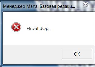

Сообщение AlexCold » 21 окт 2013, 19:13
580 запускается нормально, у 590 выскакивает такая ошибка.

Сообщение AlexCold » 21 окт 2013, 20:24
после двойного клика по программе, ни окна программы, ни чего, просто выскакивает это окошко, есть какой то логгер?

Сообщение Paratruper » 22 окт 2013, 00:31
AlexCold писал(а):после двойного клика по программе, ни окна программы, ни чего, просто выскакивает это окошко, есть какой то логгер?
Settings.ini удаляли?
Напишите мне в личку свое мыло есть пара предположений. Но так как из более десятка скачавших ошибка кроме вас ни у кого не возникла будем разбираться конкретно с вашим вопросом.
Re: MaYa Lite
Сообщение AlexCold » 22 окт 2013, 00:33
да
