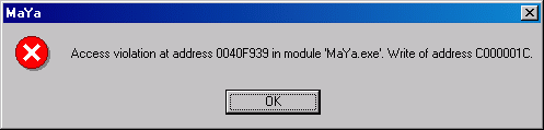

Мимо проходил, решил скачать и запустить, после того как указываешь путь к расширениям, последующий запуск даёт такую ошибку.

У меня запустилось нормально после этого.

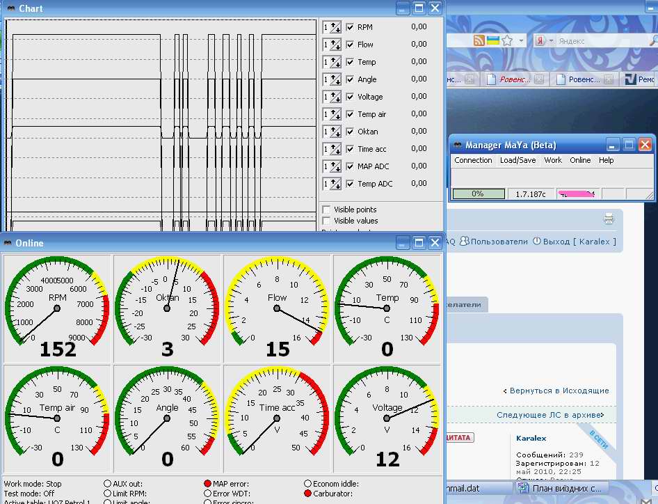

Макс. На домашнем 5,2 коннектит, но моргают показатели. Так будто коннект пропадает.
Старенький, три поста перед этим, коннектит без морганий, нормально. Не виснет. Но нет показателей. :ny_tik:

Как мограют? Видео можешь сделать?
На самом деле это менеджер реально тяжелый получился, его оптимизировать и оптимизировать еще, что в будущем и будет сделано. Сейчсам меня интересует будет ли он вообще у кого либо кроме еня работать :)

Только что дома пробовал на нетбуке дочери. Ты мне давал три вида.
1 -1.7.1.1318 - версию блока показывает при конекте, но не более.
2 - 1.7.1.1505 - при коннекте зеленым загорается там где 0%, но версии блока не пишет
3- 1.7.1.1542 - при коннекте также загорается шкала зеленым, и не более того. Никаких параметров блока не пишет. Даже версии нет.
