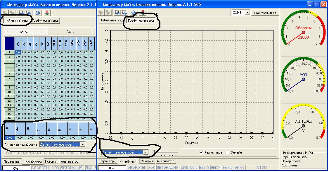

А как калибровать аналоговый ДТ?

Re: MaYa Lite
Сообщение Paratruper » 24 сен 2013, 21:10
Как то так
Калибровка ДТ двумя способами
