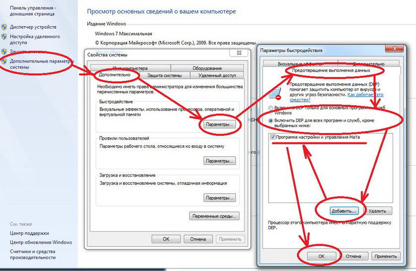

Странное дело. На моем стареньком ноуте перестал запускаться Лайт - вылетает с "абнормал терминейшн". Причем даже старые версии, даже 580, с которой раньше проблем не было...
При этом Классик 2135 работает нормально...
Что бы это значило? втянулось какое-то хитрое обновление винды?
Ноут: Пентиум-М 1,5Ггц, РАМ: 1,5гб, видяха - интегрированная на 915 чипсете, Винда 7 - 32 бита...
Re: MaYa Lite
Сообщение AKSU » 09 дек 2014, 14:44
Меня такой прикол не устраивает! На столько, что даже в очередной раз не мог заснуть ночью... :smu:sche_nie:
Начал рыть и нашел причину! Виной тому, как ни странно, компонент Windows под названием "Предотвращение выполнение данных"! Причем, не важно, что сама система на прогу не ругается - она это делает не всегда. Так же не понятен алгоритм того, как оно принимает решение сработать: может без проблем работать, а потом вдруг решить, что программу надо блокировать (как случилось у меня). :nez-nayu: Подозреваю, что параноя у нее появилась после какого-то очередного обновления безопасности...
И так, у всех, у кого Лайт вылетает с сообщением "Abnormal program termination", заходим "Пуск" -> "Панель управления" -> "Система" (Или правый клик на "Компьютер" -> "Свойства") -> "Дополнителные параметры системы" -> "Дополнительно" -> (Быстродействие)"Параметры" -> "Предотвращение выполнение данных". Выбираем признак "Включить DEP для всех программ и служб, кроме выбранных ниже:" Далее, важный нюанс: если в предыдущим пункте DEP был "включен только для основных программ и служб.", прежде чем продолжить, компьютер обязательно нужно перезагрузить! Далее, жмем "Добавить" и выбираем MaYaLite.exe
Добавлять придется каждый раз, для каждой новой версии программы, даже если кладете ее в туже папку!
Кстати, после такого, у меня программа начинает видеть порты в системе даже без включения режима совместимости с Windows XP... правда ее нужно при этом "запускать от имени администратора".
Удачи всем! :-|-:
