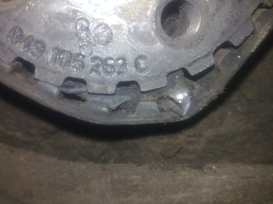

Сообщение serzh76 » 03 май 2018, 21:13
annik писал(а):У меня так же при оборотах близких к 3100 есть ошибка ДПКВ со всеми вытекающими пропусками зажигания. Так если это без нагрузки то особо не напрягает. А если это при обгоне или при подьме в горку то.... Реперный диск без биений. Проверялся на станке.
Здается мне это косяк программы. Я уже неоднократно на форуме читал похожие отзывы.
Диск проверяется на машине а не на станке . Или у нивы нет резинового демпфера и посадка исключает малейшее биение ??? Пишу еще раз , затык на 3100 мне удались устранить исключив биение ( всего 0.4мм ) . Все остальное колдовство с катухами коммутаторами и ВВ частью в моем случае было бессмысленной тратой времени . Добавлю только ,что проездил без этой проблемы до поломки нижнего кожуха ремня ГРМ и перескоком на несколько десятков зубов ( тогда и сместил шкив немного ) .
AUDI80 JN ,v2.2r5, 60\2,4 кат, статика, инвент джетроник ....
