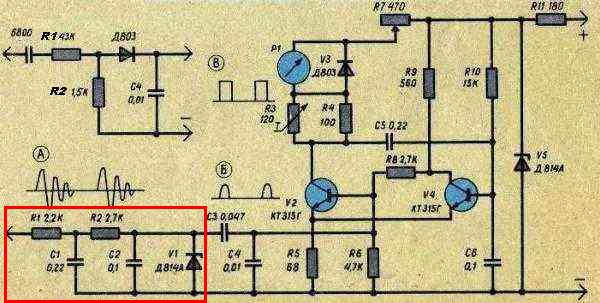

Предлагаю обсудить проблему подключения тахометра на выход Tach МПСЗ.
Вчера проводил эксперименты пытаясь заставить работать свой тахометр TX200 (Схема соответствует TX193, схему прикладываю). Блок МПСЗ фришный, куплен у Ярослава, выход на тахометр без подтяжки 12 в, просто выход со сборки ULN2803. Что было сделано, поставил подтяжку 12 вольт через 470 Ом, далее этот сигнал подал на вход тахометра у которого R1 и R2 убирал вовсе, менял R1 на 1 кОм, С1 оставлял и убирал, вобщем никак не заставил работать тахометр. Подскажите свои мысли, идеи, советы.

Если Используешь ком версию, а плату старой ревизии - надо перепаивать. Ибо в ком версии под тах выделен отдельный вывод а на старых ревизиях он незадействован. Посему перепаивать плату согласно новой схеме.
Re: MaYa и тахометр
СообщениеДобавлено: 30 май 2010, 18:50
Судя по схеме, одновибратор запускается положительным импульсом, (диод стрелочкой к базе транзюка), соответственно блок можно подключать к левой (по схеме) ноге диода, и все должно заработать. Вопрос только в том как настроен ПИК, формирует по выходу +5 и массу, или только коротит ногу на массу, если первое то никаких подтяжек не надо, если второе - то тогда надо резюк на подтяжку к +5, или даже лучше к питанию самого таха, к точке после стабилитрона.
С другой стороны не зря там цепочка из резюка и кондера стоит ))) не просто для ограничения напруги от катушки, там судя по всему еще и формирование импульса.
Может стоит просто взять импульсы с выходов пика, те что на коммутаторы, они короткие, как и те что надо для работы таха, пускать их через диоды, для развязки, и на вход таха?

Paratruper писал(а):Если Используешь ком версию, а плату старой ревизии - надо перепаивать. Ибо в ком версии под тах выделен отдельный вывод а на старых ревизиях он незадействован. Посему перепаивать плату согласно новой схеме.
Разницу понял. Но остался вопрос, в фришной версии стоят диоды и сигнал на коммутаторы суммируется и потом идет на тахометр, почему этот вариант не работает?

barabashka_yury писал(а):Может стоит просто взять импульсы с выходов пика, те что на коммутаторы, они короткие, как и те что надо для работы таха, пускать их через диоды, для развязки, и на вход таха?
Завтра перепаяю блок по схеме коммерческой, проверю.

mitrix писал(а):Разницу понял. Но остался вопрос, в фришной версии стоят диоды и сигнал на коммутаторы суммируется и потом идет на тахометр, почему этот вариант не работает?
Возможно потому что параметры импульсов в фришкной отличаються от коммерческой. Для чего в ком. версии сделан выход на тахометр отдельно? Для того что бы было меньше головняка, и можно было контролировать выходные импульсы
Потому что это был изначально ошибочный способ, к сожалению. На статике импульсы накладываются друг на друга при определенных условиях, и суммирование диодами перестает работать.

Вот как я переделывал схему тахометра для работы с 12 вольтовым сигналом.
Красный прямоугольник показывает кусок, который надо удалить.
Проще всего подать сигнал со входа через конденсатор 0.047 прямо на С4. Тогда ничего не надо удалять.
Если не заработает - можно увеличить конденсатор в два раза.
При такой переделке можно брать сигнал прямо с ULN2803, подтянув его 2кОм резистором на +12

Все понял, тока там красный прямоугольник, а не треугольник ;), но это мелочи. главное всем понятно. Завтра переделаю блок и отпишусь что да как.

Итак, я отключил от земли ноги 3,5,7, 24 и 25 пика. От ноги 24 подал сигнал в точку суммирования сигналов диодами во фришной схеме, попутно убрав диоды. Машина не заводится :(.
Что я не так сделал?
Ошибка найдена. На 5-ую ногу шла сквозная земля, которую я отрезал.
