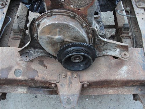

Помогите пожалуйста утановить мпсз на рядной 6 цилиндров карбюраторный двигатель газ-52, не сильно силен в мпсз я так понимаю берем блок maya дпкв, дад, 3 катушки с газели , где брать программу на блок для 6 цилиндров?, фото из интернета шкиф 406 подходит на ура

ДАД уже встроен в блок МАЙА. "Программу", а точнее калибровки, или рисовать самому, или взять от похожего двигателя, или искать в сети...
Если не силён - предстоит стать таковым, т.к. если я правильно понимаю, на такой двигатель еще никто МАЙА не ставил.
