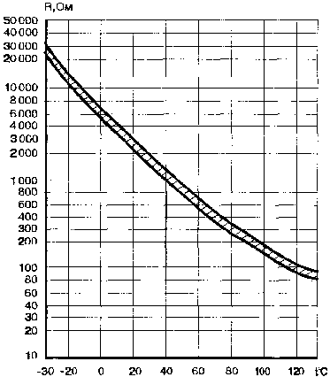

Сообщение jhm » 22 июл 2013, 16:13
Нельзя подключаться в параллель. Надо отдельный датчик.
Если хочется безкорпусной - надо купить на радиорынке терморезистор NTC с сопротивлением 2 кОм при 20гр.

Сообщение gortver » 24 июл 2013, 10:51
а на 3.3 кОм подойдет?у нас только такие есть
