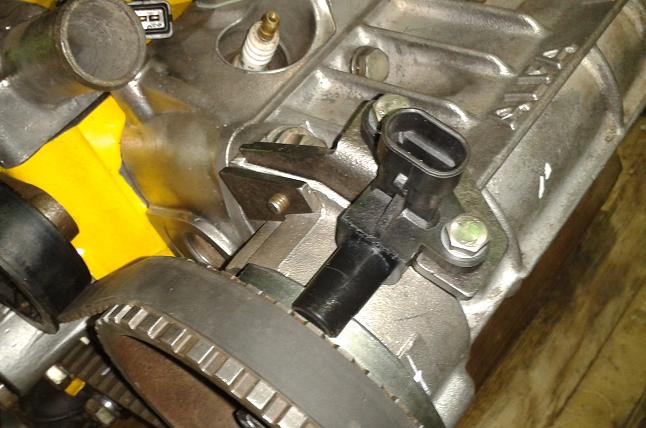

Привет народ! 100 лет к вам не заходил, извиняйте.... Купил блок MaYa ещё в 2011г., но проект завис, а тут пошла сборка, и возник вопрос каким оброзом устанавливать датчик фазы, в смысле по каким меткам??? В мануале написано весьма не понятно. В виде датчика фазы использую датчик хола и шторку закреплённую на распредвале.
Установить коленвал в положение, при котором метка шкива находится напротив датчика ДПКВ (шкив 60-2/36-1 или аналогичные), или же метка начала отсчета находится напротив датчика ДНО (система ДУИ-ДНО).
Установить ДФ в положение, при котором датчик находится посредине выреза (тип 1) или посредине шторки (тип 2)

На диске 60-2 вырез, где нет двух зубов подгоняешь к датчику ДПКВ. Ясно?
Теперь шторку на распредвал ставишь так, что бы вырез был в датчике холла.
Вроде все :)

Это ясно-понятно))) Спасибо! И ещё одно уточнение..: ДПКВ установлен так-как на рисунке ниже. Если всё в таком положение, а распредвалы стоят по меткам. То вращать нужно будет в противоположную сторону вращения двигателя??? то есть по часовой стрелки?? ну до совмещения беззубой части с ДПКВ?

Надо вращать до совмещения метки. В какую сторону - не важно

Наконец-то установили, три дня мудрили кронштейн. Но всё оказалось гораз-до проше.
PS если кто-то скажет - что где-то косяк, я повешусь))))!! http://www.drive2.ru/cars/alfaromeo/33/33/i-nik/journal/1253474/#post

Если прорезь находиться возле датчика фаз когда розпредвал в ВМТ, то тогда все правильно! Но я могу и ошибаться, по крайней мере на инжекторе так!

Все сделано очень профессионально :co_ol:
