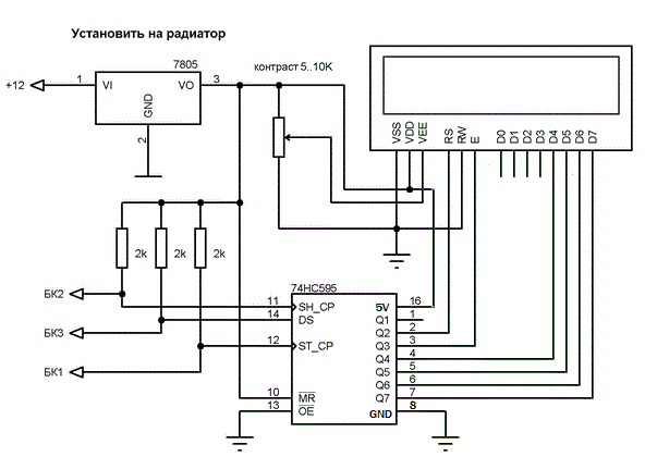

Собрал экранчик.
Ничего не заработало :(
Возможно где-то ошибка в сборке.
Светится нижний ряд (или верхний)
Еще и подсветку забыл подключить, стоит указать в схеме что подсветку нужно не забывать.
С прошивкой 202 так и не удалось завестись, срабатывает Лимит РПМ...
Подскажите какие перемычки нужно замкнуть что бы подсветку включить. (На нижнем фото с лева)
