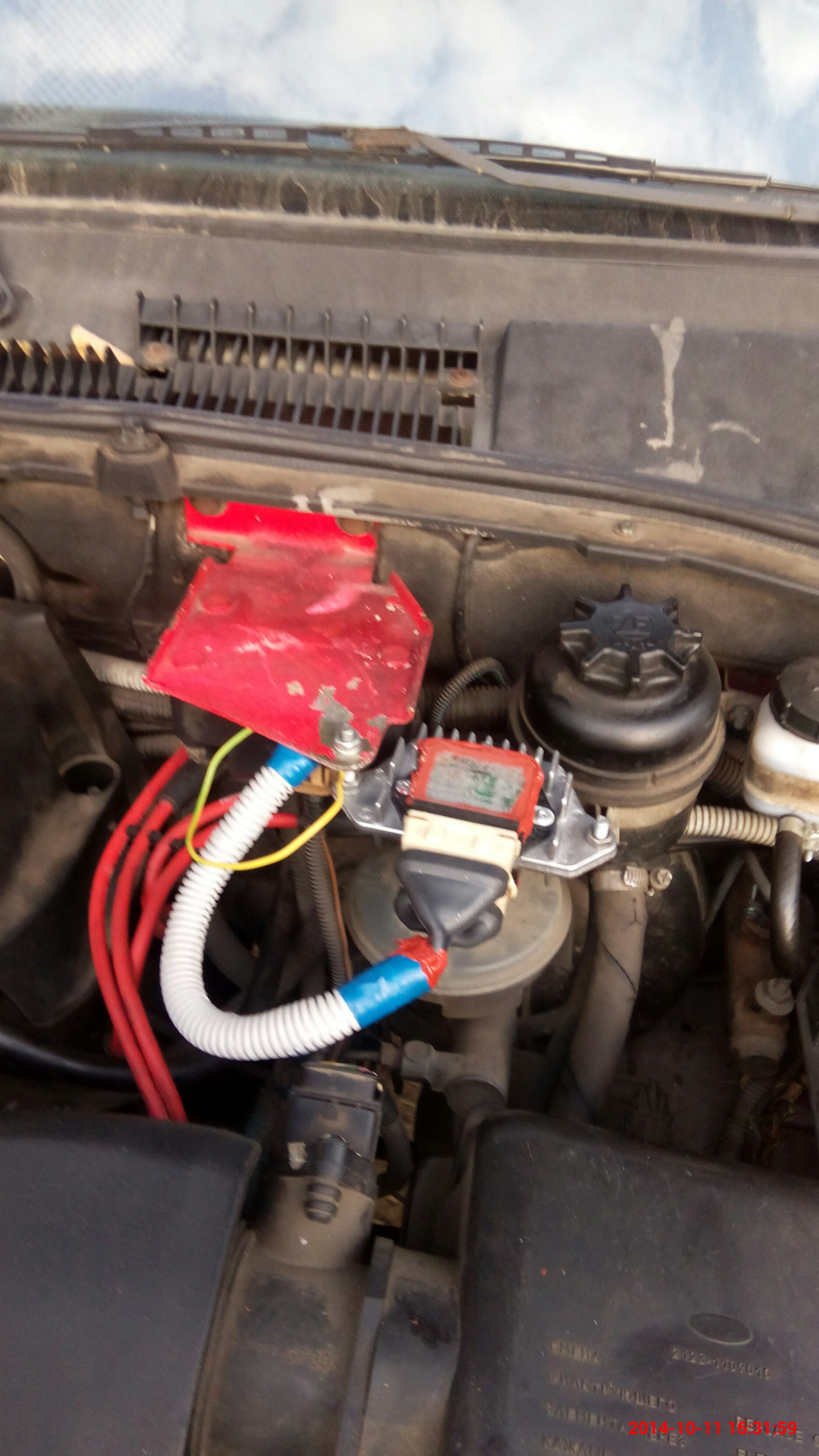

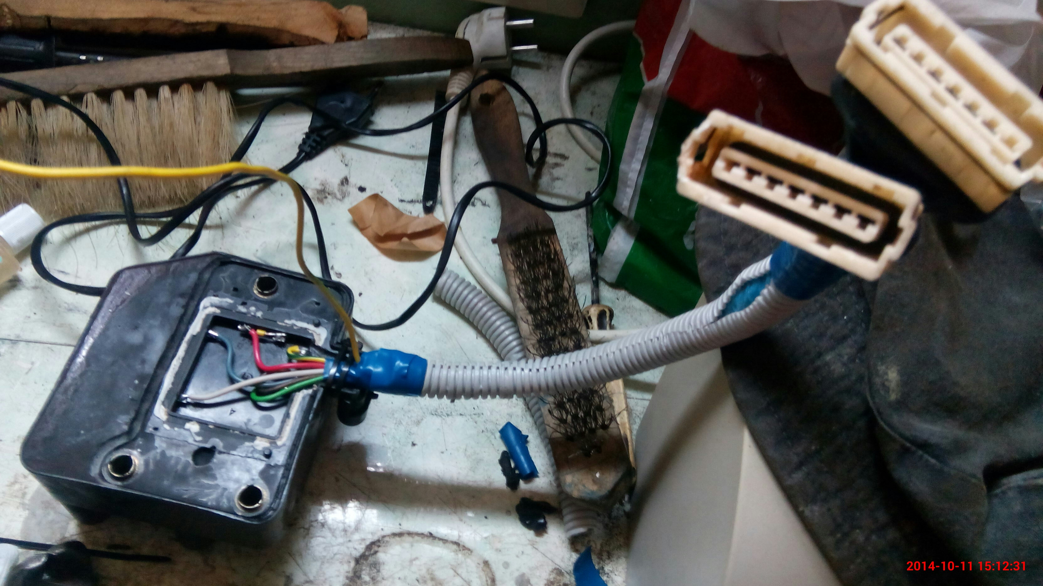

Я же говорил выше что ежу на модуле очень давно, причем управляем модулем два хола.
Более того в модуле есть защиты по току и по времени, судя из паспорта на модуль, если импульсы отсутствуют в течении 1с то ключи отключают корпус от модуля. Тоесть 1с это некритичное время для модуля.
