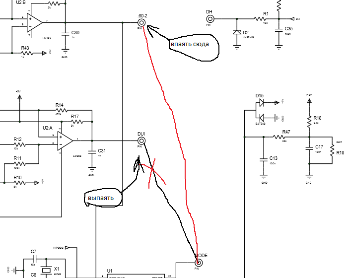

Сообщение san-ek » 10 янв 2015, 13:44
У меня майа ДУИ/ДНО!
Можно ли переделать на 60/2 ?
И что необходимо сделать?
Плата рев 2

Сообщение AKSU » 10 янв 2015, 14:27
san-ek писал(а):У меня майа ДУИ/ДНО!
Плата рев 2
перепаять перемычку, залить прошивку

Сообщение san-ek » 10 янв 2015, 17:33
Плата рев 2
Про прошивку ясно-понятно а вот какую перемычку!!! и куда!!!
san-ek
Сообщений: 11
Зарегистрирован: 30 июл 2012, 15:52
Откуда: Омск
Авто: 2141 УЗАМ 1.8 Аи80 карб.солекс
Re: Maya своими руками
Сообщение AKSU » 11 янв 2015, 00:20
На плате должна быть перемычка - длинный провод. Если брал плату у разработчиков - они делают плату с шелкографией, т.е. на плате все подписано. Если у тебя ДУИ/ДНО, то длинная перемычка припаянна в место соответственно помеченное "DUI+DNO", выпаиваешь ее и припаиваешь в место отмеченное "60-2". Открой корпус и все увидишь.

Сообщение san-ek » 11 янв 2015, 05:31
Только перемычка!? и ни каких элементов выпаивать впаивать не надо!!!!???
san-ek
Сообщений: 11
Откуда: Омск
Сообщение san-ek » 11 янв 2015, 11:58
Вот таким образом????
И более ни чего???
