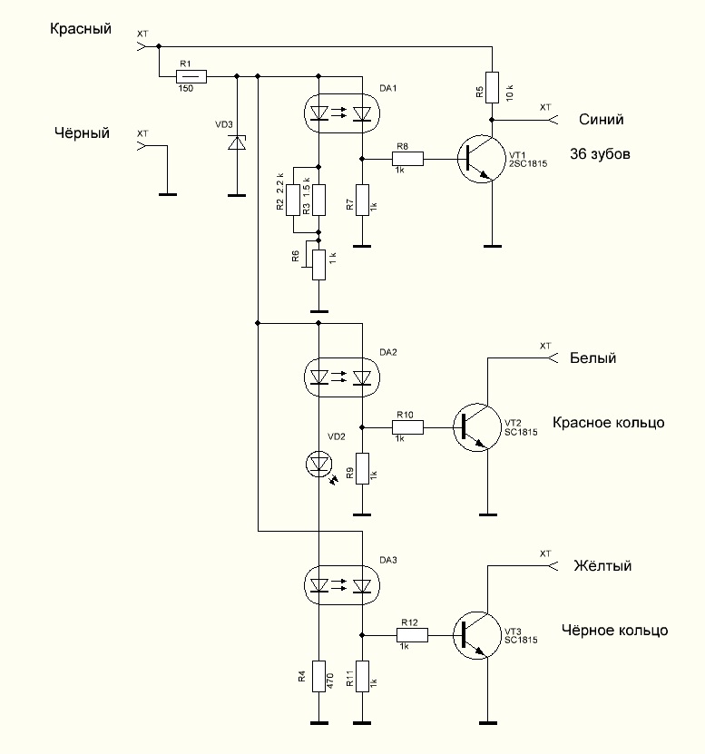

andrey23 писал(а):Добрый день! Вопрос к разработчикам. Система 60-2, прошивка v1_2.1.38,блок собрал своими руками, 21 ножку контроллера посадил на "-" (это вход ДУИ и датчика холла). Может ли из-за того что на ножке 21 логический 0 не работать система, при прокрутке стартером нету показаний оборотов? Заранее благодарен.
