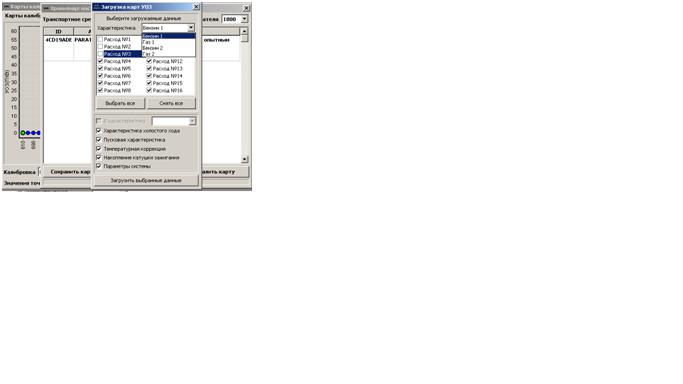

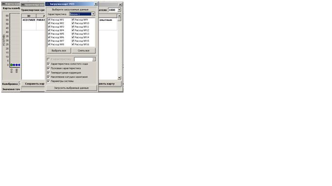

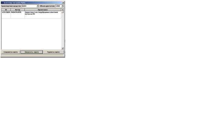

Незнаю чего у тебя за проблемы... вота сматри: -
по первой фотке "Этап первый", выбираеж то что будеж загружать..., жамаеж кнопку "Загрузить карту"
после чего появляется НОВОЕ окошечко что на второй фотке "Этап второй 1-2"! в нём снимаеж галочки с предлагаемых к загрузке графиков и\или выбираеж из раскрывающегося списка - Бенз1, Бенз2 и т.д. в каждом списке снимаеж все не нужные тебе галочки! так же снимаеж галочки "Температура" и т.п. если тебе не нужны эти графики... масло масленное )) вобщем с выделениями должны остаться только те графики которые должны быть загружены... т.о. с картинки "Этап второй 2-2" НЕ! будут загружены "Расход 1,2,3" т.к. с них снято выделение...
ЗЫ: я больше низнаю как обяснить... по моему всё интуетивно понятно... :smu:sche_nie:
здесь показано как снимать выделение... Расходы 1,2,3 не будут загружены ....
это НОВОЕ ОКОШЕЧКО!
тут выбираем какую "Сборку" будем грузить...
