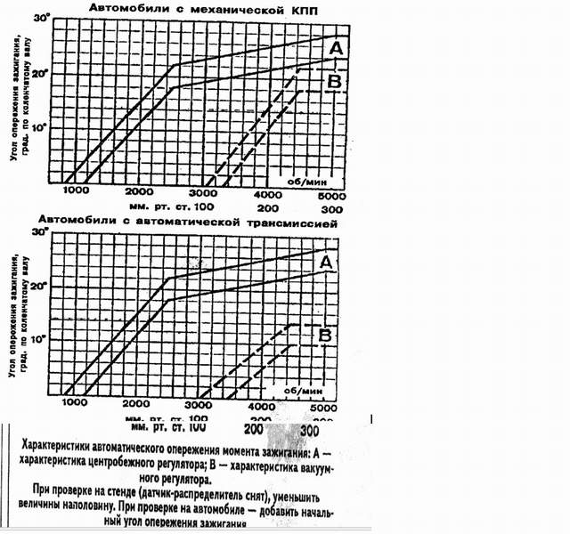

Сообщение thug42 » 25 фев 2011, 09:06
Всем доброго дня :-):
Есть просьба к матёрым старожилам форума - гляньте мои графики УОЗ и их залил в хранилище для Мазды 323... а вот сопственно картинка УОЗ из букваря по Мазде... больше никаких данных нету, точнее есть инжектор от Мазды 6, но это уже даже другая Эпоха, потому их не трогал, а рисовал по тому что прикладываю...
ЗЫ: просьба разместить мою картинку в "Полезной информации", вдруг кому нить пригодится...
thug42
Сообщений: 154

Сообщение jhm » 25 фев 2011, 10:52
thug42 писал(а):Всем доброго дня :-):
Добавил в полезную информацию http://maya-auto.com/dokumentaciya/pole ... formaciya/ :co_ol:
