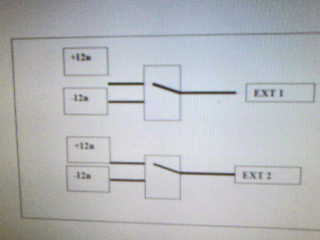

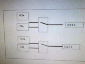

Сообщение Николай » 12 фев 2011, 23:38
А такая схема пойдет или надо чтото другое.
Николай
Откуда: Крым
Авто: ВАЗ 2106
Сообщение mitrix » 13 фев 2011, 00:23
Пойдет, только сделайте лучше чтобы при отжатом состоянии кнопка замыкала на землю (-12 вольт)
Сообщение Николай » 13 фев 2011, 00:32
Простой тумблер подойдет.
Николай
Откуда: Крым
Авто: ВАЗ 2106
Сообщение mitrix » 13 фев 2011, 07:12
Да там хоть что подойдет. IMHO самым идеалом будет галетный переключатель на 4 позиции.
