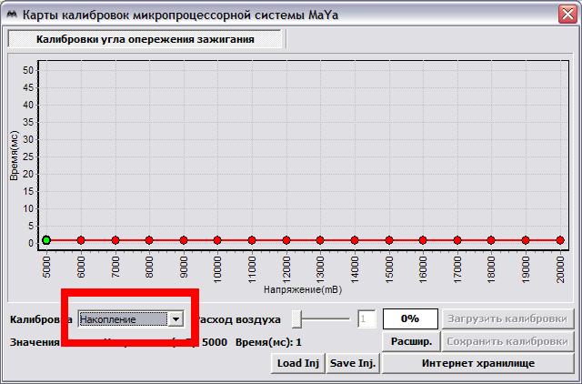

И в менеджере MaYa_Classic_1226 не могу найти настройку времени накопления.

yaroshek писал(а):И в менеджере MaYa_Classic_1226 не могу найти настройку времени накопления.
Накопление ВОТ ТУТ.
