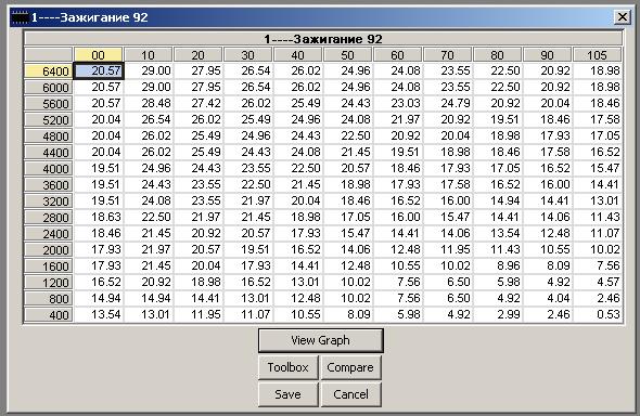

Сообщение Karalex » 12 ноя 2011, 10:18
Я в своем бортовике давал рисунок. Правда не помню где его брал.
download/file.php?id=957&mode=view
По нему считал свои кривые. Бензиновые брал от X12SZ. Он конешно не такой, как мой, но хоть что то.
И этим рисунком переделал кривые на газ.
Это бензиновые углы.
Вот еще мои углы на бенз2 и газ2. Вроде нормально. Хотя очень хочется логгер, а то на газу вообще непонятка. Хоть 10-20 град добавляю - разницы почти не видно.
6_11_2-11benz2-gaz212SZ.rar
Мои углы бенз2 и газ2

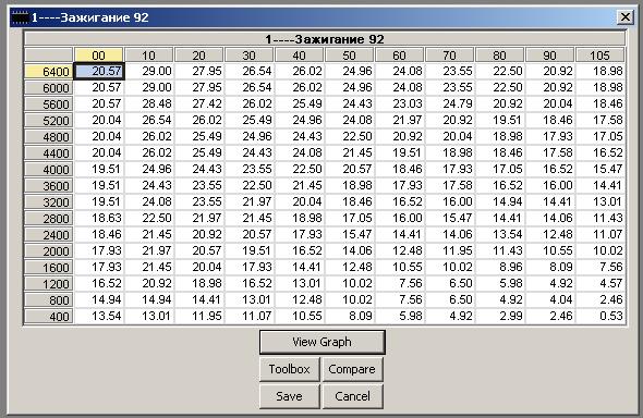

Сообщение AKSU » 12 ноя 2011, 17:41
Вот что у меня вышло.
Бенз1 для Нивы 1.7, стыряно из MPSZ-ZH, автор, если не ошибаюсь, Andy_SPB.
Бенз2 для Нивы 1.6 из нашего хранилища, автор TROLL
Газ1 и Газ2 - расчетные из соответствующих бензов.
Еще не пробовал...
Niva1.7_lpg2.mfd

Сообщение AKSU » 14 ноя 2011, 13:22
Попробовал новые кривые. Однозначно стало лучше, по крайней мере на низких оборотах. Двигатель стал меньше греться и перестал "реветь" при разгоне под горку. Оставлю пожалуй...
