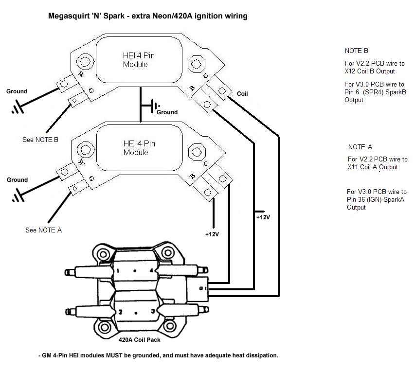

Re: Модули зажигания
Сообщение glin » 08 мар 2011, 20:58
Вот интересное решение на импортных комплектующих. Два комутатора и четырёхвыводная катушка. Места занимает немного и понадёжней пожалуй будет чем МЗ.
Подсмотрел здесь http://www.msextra.com/doc/ms1extra/MS_ ... htm#compon
Сообщение Firwood » 08 мар 2011, 22:38
glin писал(а):Вот интересное решение на импортных комплектующих. Два комутатора и четырёхвыводная катушка. Места занимает немного и понадёжней пожалуй будет чем МЗ.
Вопрос доступности становится актуальным!
