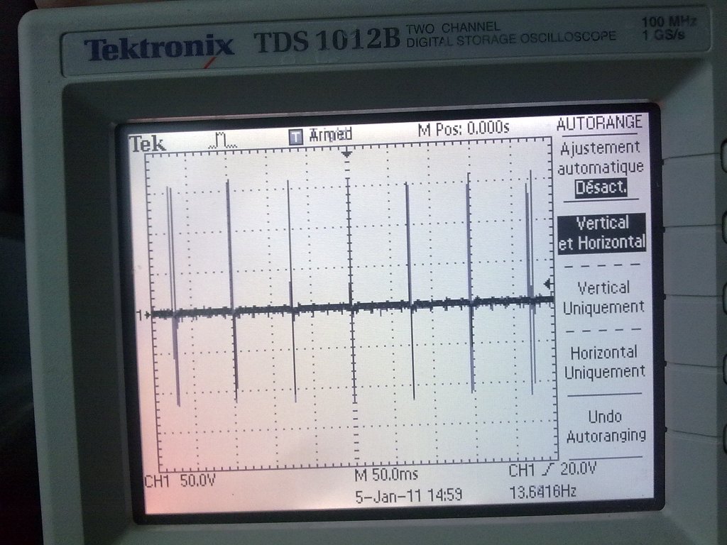

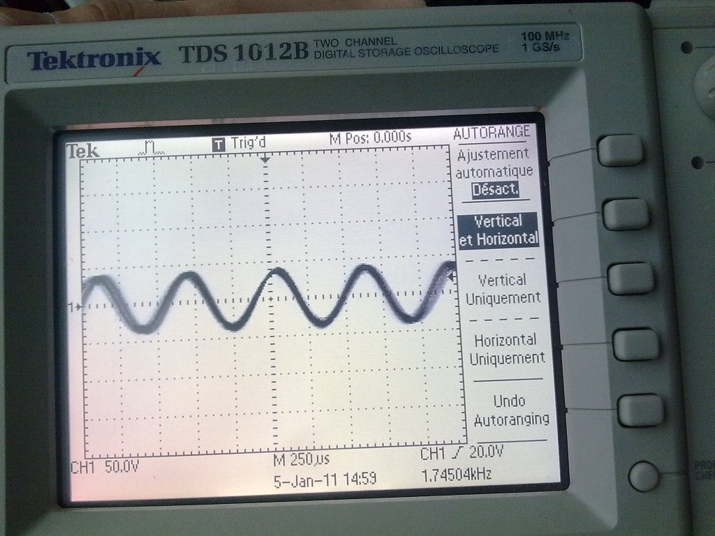

Сообщение yaroshek » 05 янв 2011, 22:43
Установил датчики ДУИ и ДНО. Снял осциллографом сигналы.
Ув. тов. разработчики!- нормальные ли у меня идут сигналы? Осциллограф - заводской, с автоматическим построением.
ДУИ
ДНО

Сообщение jhm » 06 янв 2011, 11:30
Похоже на норму.
Если осцил 2-канальный - постарайтесь высмотреть как нижний импульс наложился на верхний после компараторов.
