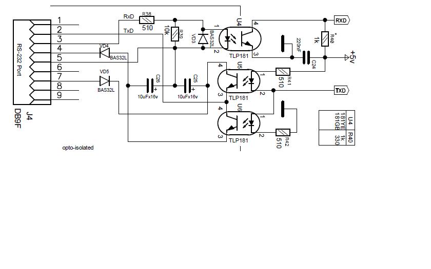

Всем привет! После длительного отсутствия решил вернуть блок к жизни :-) ! Собрал схему опторазвязки, поменял пик, подключил к ноуту через ком-порт. Но ноут блок не видит. Как проверить правильность собранной схемы? Где и что проверить? При подключенном питании часто моргает светодиод на блоке- если правильно понял - просто отсутствует прошивка.

А по какой схеме собирали опторазвязку?
Re: Решение проблем со связью
Сообщение suiv » 23 апр 2012, 08:29
Схема та, что в шапке темы. Если не прошивка, то почему моргает?

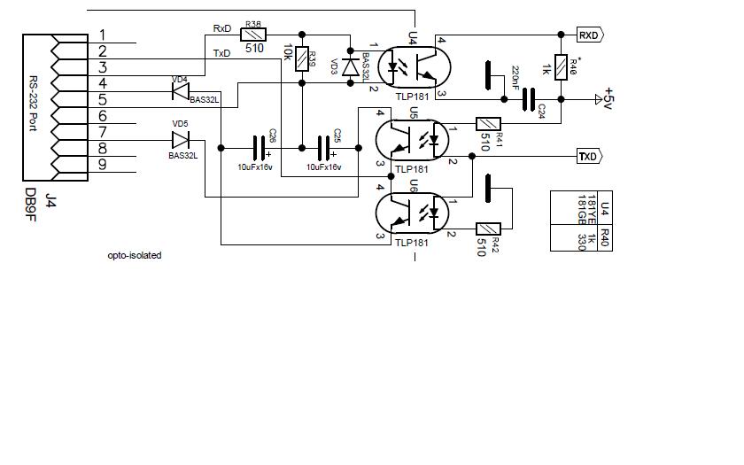

Сообщение suiv » 23 апр 2012, 08:36
Может собрать развязку по этой схеме?

Сообщение jhm » 23 апр 2012, 09:31
Тоже неплохая схема, но зачем удорожать плату?

jhm писал(а):Тоже неплохая схема, но зачем удорожать плату?
Как проверить собранную схему? Я не силен в схемотехнике.
