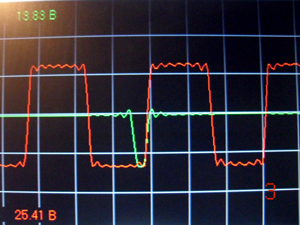

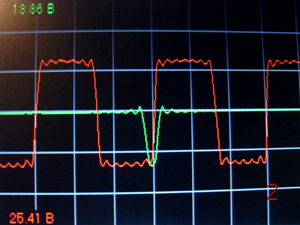

Сообщение ivanko » 09 дек 2010, 20:06
jhm писал(а):ivanko сделал правильную осциллограмму, по ней видно что нужно инвертировать НО
Я еще не пробовал но мне кажется что надо инвертировать сигнал УИ.
Вот первый синхроимпульс который приходит на процессор:
А вот второй:
Изображение.
Думаю это и есть причина сбоя синхры. Нет ноутбука чтобы все проверить.

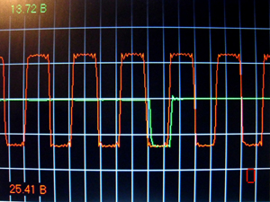

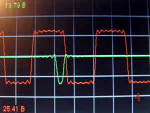

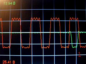

уважаемый jhm,на кануне снял осцилограмы(пришлось тащить комп в гараж-на ноуте микрофон моно в итоге канал один)
привожу фото пошаговых изменений:
0-до изменений(работает без сбоев,ошибка ДНО только при пуске)
1-после инверсии ДУИ
2,3-после инверсии ДНО
4-после инверсии ДУИ
как писалось выше с нулевым вариантом работа гуд, только при нуле и ниже запуск усложнен
остальные варианты либо набегает ошибка либо клин и пук при пуске прогретого дрыгателя.
Монтаж выполнен экранированным проводом,питание от аккумулятора
2-после инверсии ДНО
3-тотже вариант только графики немного сдвинуты отн. др. др.(незнаю почему)

Сообщение jhm » 10 дек 2010, 23:29
если работает хорошо - зачем что-то менять?
усложненный пуск может быть из-за просадки напряжения. попробуйте удалить защитный диод на входе питания - это даст дополнительно 0.7 вольта
