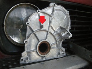

Сообщение Firwood » 01 дек 2010, 16:43
Сваял стробоскоп, при активации в "Дополнительные параметры MaYa" выбрал "Вывод на катушку 1" выбор самоизменился на 4, что думаю равносильно. Намазал корректором зуб со сверлением, запустился на родной системе зажигания, и путем изменения параметра "Корекция нулевого угла" добился, чтобы совпал крашеный зуб с аппендиксом на крышке. Правильно ли я сделал? Что следующее необходимо сделать??

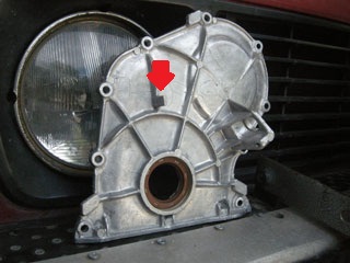

Сообщение Firwood » 01 дек 2010, 17:26
И еще, Пусковой угол должен изменяться в сторону ДПКВ или противоположную от метки на корпусе?
Я поставил 2 - это 12 градусов в противоположную сторону от ДПКВ
Метка указана красной стрелкой - я ничего не напутал? Стробоскопом настраивал относительно этой метки, что обозначена красной стрелкой
