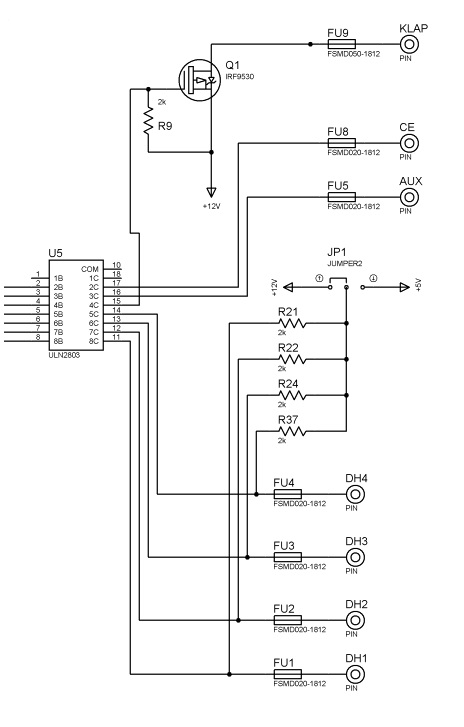

Вот так:
Но у меня сопротивления 2К (уже стоят внутри блока v.1) и на +12в (есть джампер, который можно перекинуть на +5). Все штатно, не переделывалось, джампер не переставлял. Все работает 5 лет без проблем.
Вот эту схему я в свое время рисовал для v.1:
С вашими блоками все сложнее. У вас внутри подтяжка сделана к 5в, и нет джампера который можно на +12 переставить. От этого вы видимо и страдаете все.

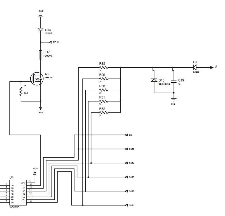

Сообщение AKSU » 17 янв 2017, 21:12
Если у вас блок v.2.4 то нужно делать подтяжку к 5в резистором 300-500 ом, вариант: заменить R29-R32 на резисторы указанного номинала.
Или выпаять диод D7 и стабилитрон D15, и кинуть перемычку на 12в.

Сообщение AKSU » 17 янв 2017, 21:27
Элементы подписаны. Понимать не нужно, нужно менять R29 и R30 на 500 ом, так меньше всего переделывать.

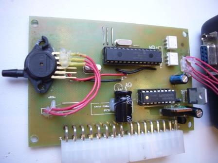

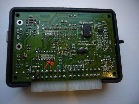

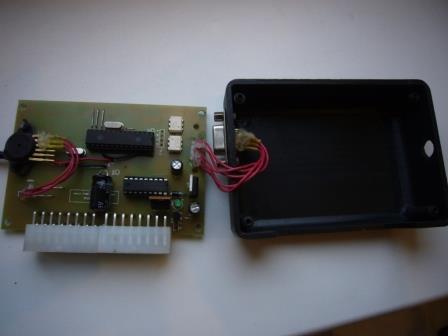

Сообщение Vasilich 29 » 22 янв 2017, 17:35
В общем добрался я до гаража, (мело три дня, 3,5 часа с лопатой).
Выкладываю свой блок. Резистры №29 и №30 установлены, номиналом 202 Ом.(на фото не видно). Их нужно заменить на 500 Ом., для адекватной работы с BIPами и коммутаторами. Я правильно понимаю?
Кстати уточните , что за блок? Версия, ревизия?
Да, на резисторе №30 была козявка от припоя, задел её, и она отвалилась. Пайка хорошая.
Из за этой казявки, могли быть глюки? Вроде нисчем больше не кантактировала.
Что то фото не выкладывается.

Сообщение Vasilich 29 » 22 янв 2017, 17:42
Вот! Вроде получилось.

Сообщение AKSU » 22 янв 2017, 17:52
Нихрена не видно на этих фото. 10-летней нокией снимал? :) Вот тут выложи: https://postimage.io/ а потом сюда вариант с "превью для форума".
Блок точно версии 2, а ревизию посмотри на плате, должна быть подписана.
Если на SMD-резисторе написано 202, то это 2Ком. Расшифровывается маркировка так:
Вот тебе калькулятор в помощь:
http://e-dep.ru/poleznaya-informatsiya/smdcalc.html
Да, тебе нужно заменить 2 резистора на 500 ом. (SMD-резистор будет промаркирован "501")

Сообщение Vasilich 29 » 22 янв 2017, 18:59
Снимал Panasonic-ом . 11-ти летним. :smu:sche_nie: Просто пережал немного. Впринципе фото выкладывал, для определения версии и ревизии. Разобрался. Версия 2, ревизия 5.
