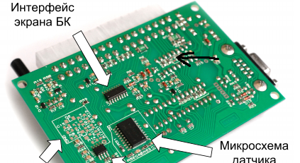

куда подключать вторую ногу резистора подтяжки при установке Bip-ов?

Andrey2101 писал(а):куда подключать вторую ногу резистора подтяжки при установке Bip-ов?
Спасибо
на плате они должны уже быть

Они есть, но номинал не тот. Зависит от ревизии платы. Мне пришлось допаивать. Там есть дорожка с подключенными на нее резисторами, проверяешь есть ли там 5В, и идешь по дорожке где удобней припаять. Вроде тут, обозначил стрелкой.

То есть можно использовать выход на 5в в разьеме,или до него?
Чтоб на плате не паяться,а в разьеме впаять два резистора и к входам в Bip-ы?так получится?

Можно и так, главное что бы надежно, и ножки резисторов от вибрации не по обламывать.

А в принципе мне нужно впаять два резюка в плате,от стрелочки (там где висит 5в)на два сигнальных выхода на Bip-ы,правильно?уточняю потому как не до конца понял...

Да, только проверь наличие 5В на дорожке!
