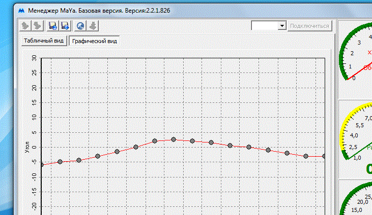

Сообщение gortver » 02 янв 2016, 20:32
не отказаться а сделать примерно так
