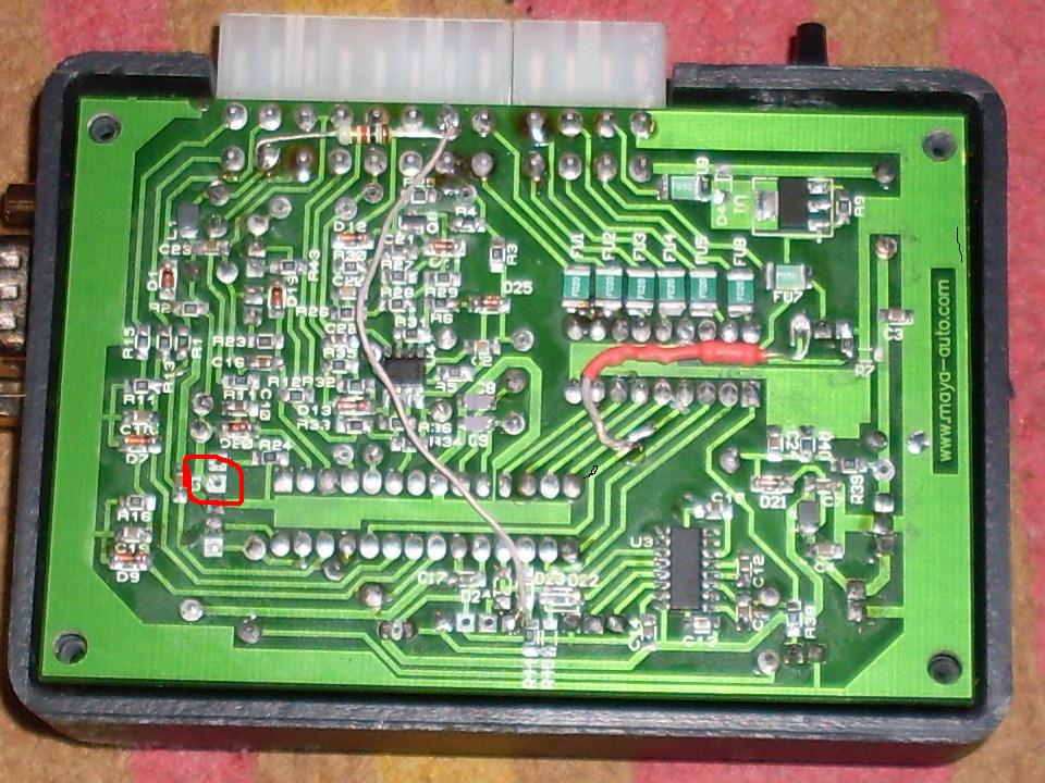

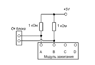

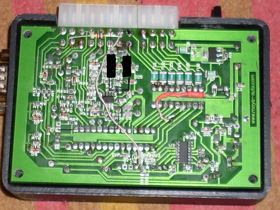

Уважаемый Firwood а вот это ты делал
Сообщение Firwood » 18 ноя 2010, 14:54
Паша, так вроде не об этом речь была! А была речь про искру при включении...?
То, что я нарисовал - это сделал в блоке MaYa, а то что ты "нарисовал" сделал как ты говоришь "соплями вне блока (что самому не очень нравится)" от выхода +5V
Я ЧАСОМ НИЧЕМ НЕ ОШИБСЯ?
Сообщение mitrix » 18 ноя 2010, 15:08
Не ошибся. То что на схеме чуть выше это именно подтяжка для модулей. А на плате чтобы не было хлопков
Сообщение pavel m » 18 ноя 2010, 19:45
Firwood писал(а):Паша, так вроде не об этом речь была! А была речь про искру при включении...?
нет Ты как раз все правильно понял, просто я спрашиваю можно ли установить резисторы для подтяжки модулей внутри MAYA на выводы идущие на модуль
Последний раз редактировалось pavel m 18 ноя 2010, 20:00, всего редактировалось 1 раз.
Сообщение mitrix » 18 ноя 2010, 19:59
ах вон чего :)
можно. Подпаяй резисторы к выводам разъема
Сообщение pavel m » 18 ноя 2010, 20:08
Ну вот разобрались. СПАСИБО ЗА ОТВЕТ! А +5 можно взять от туда же откуда и для микросхемы?
Сообщение mitrix » 18 ноя 2010, 20:11
+5 возьми тоже с вывода разъема, к нему там резистор подпаен
Сообщение Firwood » 18 ноя 2010, 20:15
Так тема меня зацепила, что аж перепаять пришлось внешние подтягивающие сопротивления для модуля в середину блока... Павлу спасибо))) За инициацию процесса!
