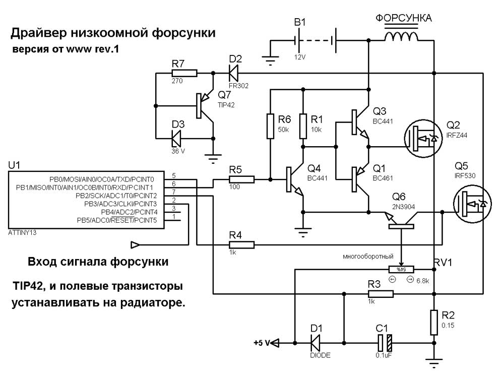

Схема драйвера для низкоомной форсунки.
Ток открытия форсунки 4А задан прошивкой.
Ток удержания 1А выставляется резистором RV1.
Или при работе блока от 60-2 генератора и при помощи осциллографа.
Или вынув МК драйвера, и на 7 ногу на панельке подать +5 вольт. А ток контролировать любым амперметром.
На время экспериментов и настройки вместо форсунки подключать втягивающие реле от стартера.
Возле 1 и 3 ноги МК можно оставить место, возможно там будет светодиод. И/или выход на реле защиты.
Прошивку пока не выкладываю, выложу по мере необходимости.
Так же принимается критика :)

Сообщение jhm » 17 май 2011, 13:07
Q7 должен подключаться с другой стороны форсунки, а то полевикам придет превед.

Сообщение Valentin44 » 17 май 2011, 13:24
Ой., сорри исправил.

Сообщение hc13nx2 » 17 май 2011, 16:02
Что-то через щур сложно и не понятно: толку мало, деталей много, куча полевиков и пр. при таком же количестве деталей можно сделать устройство с активным гашением обратного импульса и ШИМом на отдельном камне. Получается какая-то навороченная много процессорная система, на РХХ проц, на ШИМ проц, на впрыск проц, ещё отдельный на зажигание сделать и ПРЕВЕД!
Предлагаю всё намного проще: на низкоомную форсунку моновпрыска использовать два полевика, один дла создания Peak, второй через резистор 10 ом для Hold, а с высокоомными форсунками могут работать по отдельности попарно-параллельно. Лучше греть резистор, чем переход транзистора, по моему мнению намного надёжнее.
А если уж делать на отдельном камне драйвер, то вот так:
Что мешает настроить на нём ШИМ, и не надо будет ничего на радиатор крепить)))))))

Сообщение jhm » 17 май 2011, 18:13
hc13nx2 - у тебя к сожалению мало познаний в области ШИМ-регулирования, и управления форсунками в частности, чтобы советовать схемотехнические решения. Сначала пойми почему так сделано, а потом уже советуй.

Сообщение hc13nx2 » 17 май 2011, 18:56
Уже успел разобраться, а такие схемы меня пугают.... особенно гасить ток на полевике и настраивать многооборотным резистором...
ПыСы: по схеме, если использовать ШИМ, можно обойтись одним ключём, одним драйвером для него
