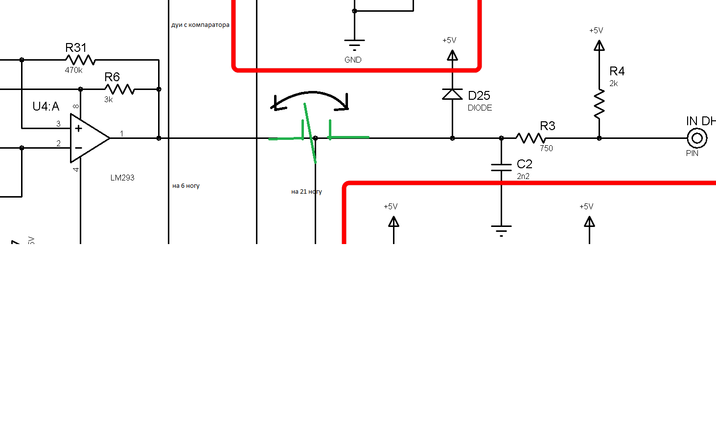

Сообщение Frezer » 27 сен 2015, 10:41
2.1.45c
ДАД показания есть
ДПКВ показаний нет
по схеме: ui+ui на компаратор (5 и 6 ноги) с (7 й ноги) компаратора на pic (6 нога) прямиком.
Не могу понять...светодиод ипмульсы на разъем платы показывает. Может с зазором поиграть? Осцила нет(
А вообще эта прошивка на какой ноге пика читает сигнал с дпкв? У меня как я понял на 6й.

Сообщение AKSU » 27 сен 2015, 13:47
По ссылке что я давал есть схема - там глянь какая нога. Я на этой прошивке уже больше года езжу - все нормально... Может анализатором проверь есть ли импульсы на входе.
Сообщение Frezer » 27 сен 2015, 14:20
перенес в апгрейд
