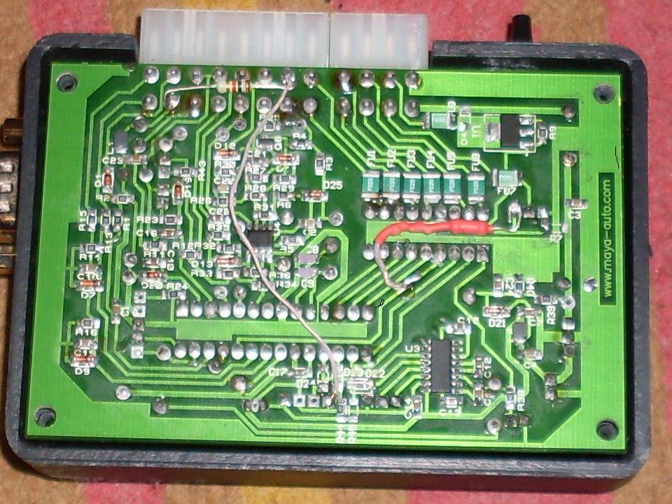

Значит ставлю этот блок ,делаю статику на модуле от 2112 и не чего непояю?

Сообщение pavel m » 17 ноя 2010, 22:06
mitrix писал(а):опа. ты же на модуле хочешь.
тогда погоди. с модулем там не однозначно все. дождемся ответа тех кто точно знает про модуль.

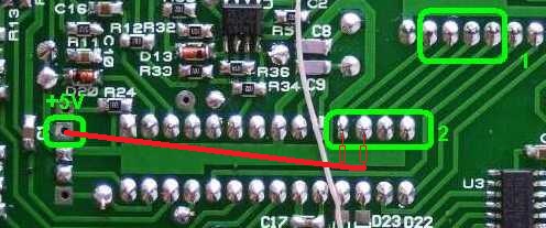

Так, ну а вот это надо делать на этой плате?

Сообщение mitrix » 17 ноя 2010, 22:12
pavel m писал(а):Так, ну а вот это надо делать на этой плате?
Это и есть подтяжка на компораторы чтобы не было хлопков при вкл зажигания и вроде как для модулей это нужно.
Сообщение pavel m » 17 ноя 2010, 22:53
Прошу прощения это не то фото ,вот моя плата

Сообщение Firwood » 18 ноя 2010, 11:15
pavel m писал(а):
Вроде так, у меня модуль 2112
