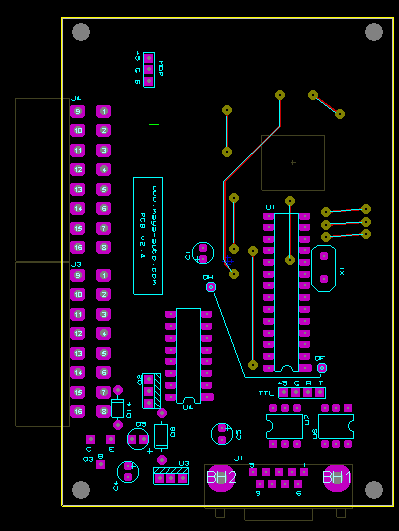

Сообщение jhm » 01 май 2015, 13:14
Вот все перемычки

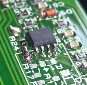

Подскажи пожалуйста,где копать по поводу того,что менеджер теперь не видит обороты(до снятия R24 хоть как то,но стрелка шевелилась)похоже,что из-за этого и нет искры.Может слева от резистора R24 в моём случае надо припаять перемычку,как на рисунке(такая жирная :smu:sche_nie: )

Сообщение jhm » 01 май 2015, 15:17
Вы сами паяли плату, верно? Проверьте перемычки по рисунку выше. Резистор R24 должен быть снят.
Затем проверьте прохождение сигнала от входов Дуи и ДНО к процессору. Для этого подавайте +5..12В на вход.
Сообщение Leha777 » 01 май 2015, 15:26
Да,спаял сам,печатка Ваша.можно подавать 12 вольт,и что должно быть на процессоре? .я так понял на 6 и 21 ноге?

Сообщение Leha777 » 01 май 2015, 15:29
Все перемычки строго по рисунку

Сообщение AKSU » 01 май 2015, 15:34
После перепайки перемычек, прошивку перезалил? Это важный момент.
