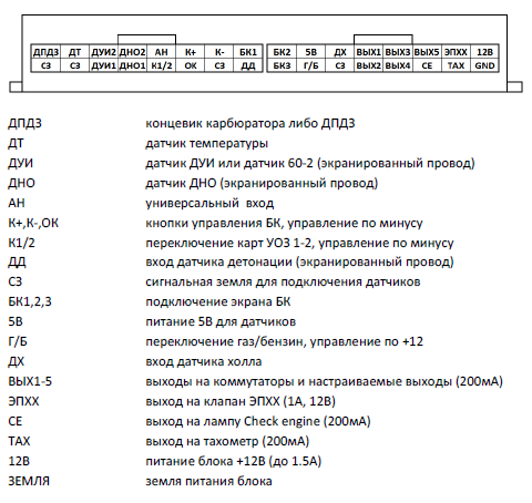

Сообщение AntonGdalev » 16 мар 2015, 22:19
1.Не так выразился - при не работающем двигателе. Зажигание включено, но двигатель не заведен. Датчик температуры не штатный, покупной двухпроводный. Все как положено
2. Тахометр у меня ничего не показывает в менеджере MaYa.
3. Спасибо за разъяснения) Ну написал как смог.
В общем резюме такое. Кроме вольтметра ничего не работает как надо. Датчик температуры отображается не корректно. При включенном зажигании 1.9 вольта при заведенном двигателе 0,6 на АЦП ТЕМП. Обороты не показывает вообще - прибор в в менеджере MaYa даже стрелкой не дергает.
В связи с этим вопрос: это беда в проводе или нет?
Подключение делал как на картинке

Сообщение AKSU » 17 мар 2015, 00:20
Что-то сделал не так...
Если тахометр не показывает: или хреновый ДПКВ, или что-то с проводами, или что-то с блоком. Или не туда подключил. :)
Я даже больше тебе скажу - вольтметр нужно калибровать. Но вольтметр - встроен в блок, его не возможно подключить неправильно, в отличии от ДПКВ или ДТ. ;)

Сообщение AntonGdalev » 17 мар 2015, 09:50
1.Вольтметр откалибровал по показаниям установленного мною ранее БК. Но возможен вариант, что он тоже не правильно показывает. Как лучше откалибровать вольтметр? Измерить напряжение тестором на зажимах акб в заведенном и в не заведенном состоянии и подогнать показания вольтметра под показания тестора?
2. По поводу не правильного подключения - блок я запитал. Значит правильно понял, что рисунок представляет собой блок условно лежащий на столе креплениями прижатыми к столу. Фишки блока расположены фиксаторами кверху. Сейчас мною задействованы:
слева на право на левой (1-й) фишке:
в верхнем ряду: 1-я ячейка - ДПДЗ, вторая - ДТ, третья - ДПКВ второй провод, 4-8 - пусто.
в нижнем ряду: 1-я ячейка - пусто, вторя - СЗ ДТ, третья - ДПКВ первый провод, 4-8 - пусто.
слева на право на правой (2-й) фишке:
в верхнем ряду: 1-7 - пусто, 8 - +12В от АКБ через реле.
в нижнем ряду: 1-7 - пусто, 8 - GND - масса на блок, экран от ДПКВ.
Попробую кинуть толстые провода от ДТ. Посмотрю, что изменится.

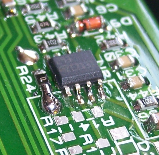

Сообщение AntonGdalev » 17 мар 2015, 15:05
В общем что-то у меня странное с приборами творится.
АЦП ДПДЗ колбасит от 0 до 5
АЦП Темп. изменяется от оборотов. когда двигатель не заведен, то на нем 1,9, когда заведен 0,6. Если дать газу, то показания меняются.
Разобрал блок. У одного микропроцессора то ли отпаяна то ли не припаяна одна лапка. Хотя по тому как она отогнута создается впечатление, что так и надо. Что скажите?

Сообщение jhm » 17 мар 2015, 15:10
Так и надо
