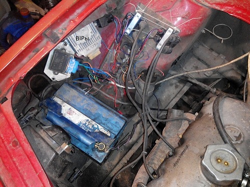

Сообщение AlexCold » 08 июн 2014, 09:19
Как писалось тут: viewtopic.php?t=600&p=21084#p21084 Плюс к глючности BIPов добавлю глюки при работе при температуре воздуха >+20С. Проявляется тем что начинает гулять искра, то раньше то позже, слышны выстрелы то в карб, то в глушитель, плюс пропуски зажигания. BIPы установлены в коробке от коммутатора из силумина, температура чуть теплые, время накопления опытным путем для уменьшения сбоев уменьшил до 0.5мс. Подключив обычные коммутаторы проблема исчезла.
Сообщение jhm » 08 июн 2014, 18:35
Придумал решение: доп.подтяжка управляющих сигналов резисторами 1кОм к +5В.
Это уберет указанные проблемы.
Сообщение AKSU » 09 июн 2014, 02:05
2 года на BIP-ах катаюсь - никогда проблем с ними не было. Пережили 3 катушки и пару КЗ, +35 жары и -32 мороза - все им ни по чем. Может я что-то не так делаю? :-)
Сообщение PSP » 09 июн 2014, 09:50
Тоже год катаюсь на ВІР-ах проблем нету,управляющие сигналы подтянуты резисторами к +5В.Когда поставил ВІР то нагар на всех свечах стал одинаковый в отличии от коммутаторов
