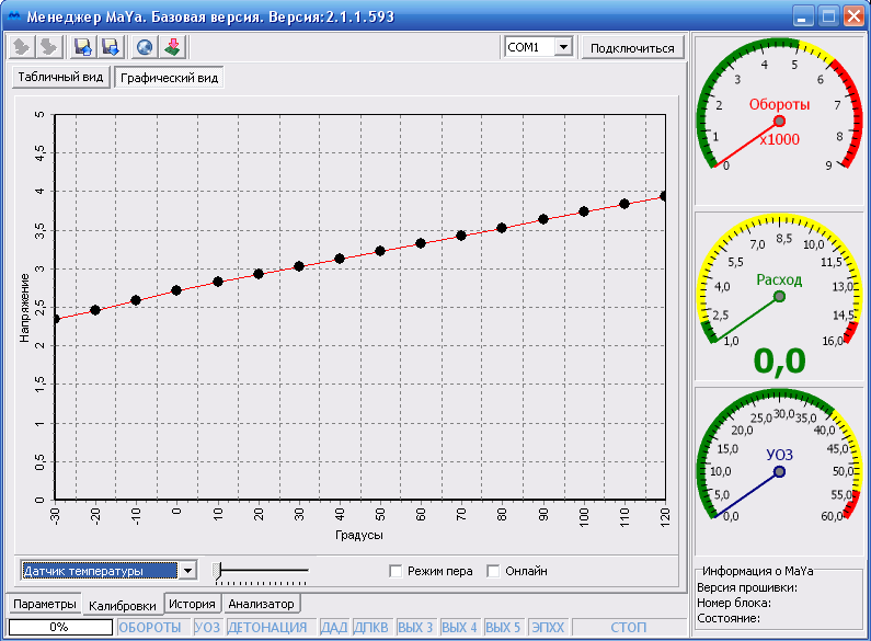

Пробовали менять полярность подключения датчика? Может закралась ошибка. Откуда брали кривую на датчик?
Сообщение BACKFIRE » 07 май 2014, 13:55
А блок или датчик от смены полярности не сдохнет? Кривую рисовал как в мануале описано: "Калибровка этого датчика заранее известна. Надо построить прямую линию на графике калибровки ДТ по двух точках: 40 градусов – 3.13В, 80 градусов – 3.53В"

Сообщение jhm » 07 май 2014, 15:38
Это характеристика от датчика ГАЗ а не ВАЗ.

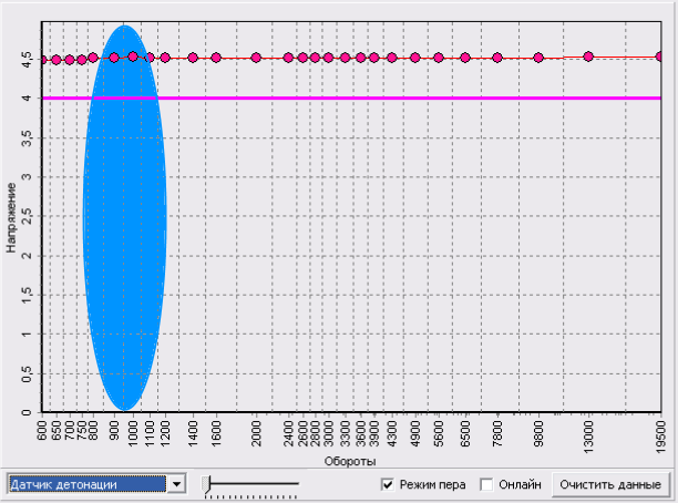

Сообщение BACKFIRE » 08 май 2014, 10:23
С датчиком температуры разобрался, как всегда у ВАЗ датчика он обратный. Теперь только вопрос остался по датчику детонации как его кривую настроить, какой надо базовый уровень менять, что бы сигнал загнать в 3,5 вольта?

Сообщение BACKFIRE » 12 май 2014, 10:55
Поможет кто нибудь? Точки выстраиваются как на рисунке и как их в 3,5 вольта загнать не пойму.
