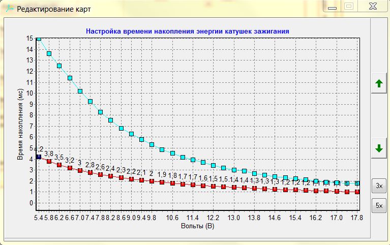

Сообщение AlexCold » 17 мар 2014, 22:37
Открыл в секе кривую накопления (красная) для волгокатушек, нашему менеджеру до такой точности далеко, и возможно ли у нас такое сделать?
Сообщение jhm » 17 мар 2014, 23:01
AlexCold писал(а):Открыл в секе кривую накопления (красная) для волгокатушек, нашему менеджеру до такой точности далеко, и возможно ли у нас такое сделать?
Можно сделать, но зачем? Практической ценности я не вижу.
