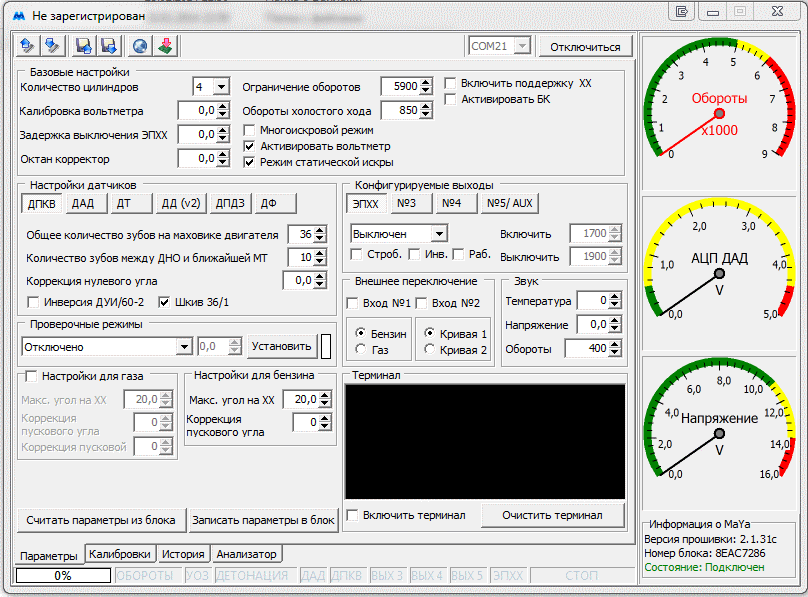

Ставить надо 36/1 в программе настройки галочка есть, вопрос только насколько широкий пропуск, должен быть два пропуска между зубцами + ширина одного зубца.

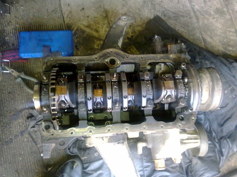

Кто занимается написанием прошивок посмотрите осциллограмму по ссылке. Будет блок работать или нет? Установки 36+1 и 36 зубов в менеджере я ставил. Синхронизации нет. Ошибка ДПКВ. Насколько широкий пропуск посмотреть не могу. Датчик стоит между стартером и масляным фильтром. Кто разрабатывал прошивки по осциллограмме поймёт хватит ширины пропуска или нет? Очень срочно нужно знать.Машина простаивает.Вот кстати нашёл фотку в инете. Посмотрите есть смысл ковыряться дальше?

Сообщение Baron76 » 13 мар 2014, 12:37
В настройках галочки устанавливал таким образом. Правильно или нет?
