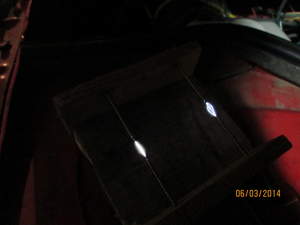

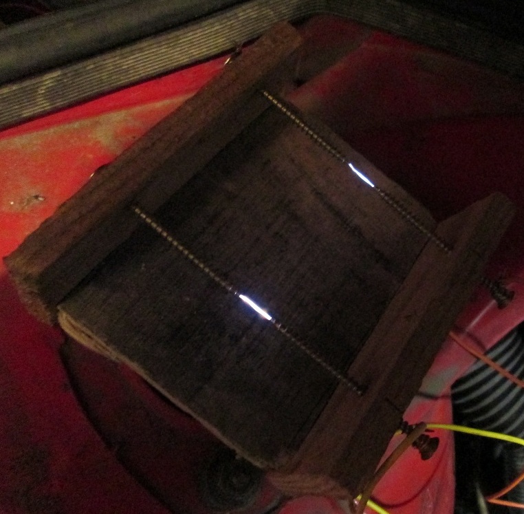

Сообщение AlexCold » 06 мар 2014, 22:19
БИПы
10мм 4мс накопление
10мм 10мс накопление

[quote="AlexCold"]БИПы
Не издевайтесь над катушками. Вы в ходе Ваших тестов температурный режим катушек контролировали? Не делайте при накоплении 10 мс зазор больше 10 мм. Я когда баловался с подпаленой катушкой от классики, давал от 3мс до 10 мс (использовал генератор на NE555 и BIP). Катушку предварительно вскрыл, но масло не выливал. Воочию увидел межвитковое во вторичке. При большом накоплении поджег изоляционную бумагу.

Сообщение AlexCold » 07 мар 2014, 09:42
Тест идет до минуты с перевывом мин 5 минут, цель тестов узнать максимально работоспособное время накопления для БИПа. На данный момент по силе искры лидирует коммутатор. ПС. Если вскрыть эл бензонасос он тоже думаю загорится если начать им перекачивать бензин, но в закрытом состоянии ничего не загорается.
Сообщение kolondrej » 07 мар 2014, 10:10
AlexCold писал(а):Тест идет до минуты с перевывом мин 5 минут, цель тестов узнать максимально работоспособное время накопления для БИПа. На данный момент по силе искры лидирует коммутатор. ПС. Если вскрыть эл бензонасос он тоже думаю загорится если начать им перекачивать бензин, но в закрытом состоянии ничего не загорается.
BIP выдержит многое. (жду когда сгорит модуль и тогда поставлю BIP во внутрь). Не выдержит катушка в первую очередь. И самое главное, что время накопления - это параметр катушки, который связан с ее индуктивностью. Обычно менее 4 мс. Коммутатор сам выставляет время (подстраивается под катушку или нет, это другой вопрос). Если хотите найти максимум, то без осциллографа не обойтись. На осциллограме пробоя можно четко увидеть время накопления конкретной катушки и тогда подстроить кривые под нее. Потом проведите эксперимент с найденым временем накопления. Искра на BIP должна быть не хуже, чем на коммутаторе.
