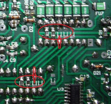

Teplotech писал(а):Это два SMD резистора в центре и пустые места рядом с ними? Они на 1,5к?
Там по два резистора до ULN и после... Все по 2кОм

Сообщение Teplotech » 28 фев 2014, 23:12
AKSU писал(а):Там по два резистора до ULN и после...
мне это о многом сказало)))
в общем если у меня 3 канала зажигания, то нужно добавить в места помеченные стрелками еще по одному резистору на 2к

Сообщение AKSU » 01 мар 2014, 02:10
Да, тебе надо добавить там где стрелки. Ну таки что-то же сказало. ;)
